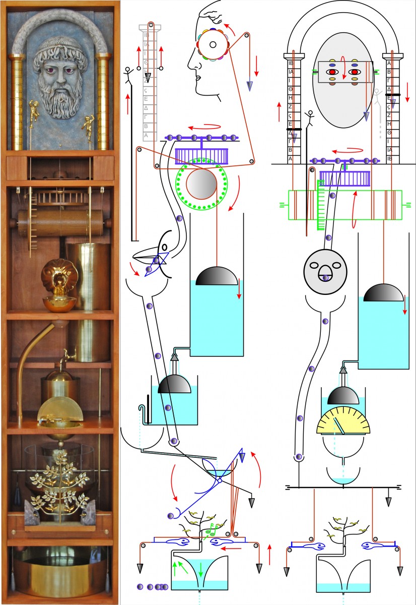

Το «υδραυλικό ωρολόγιο » του Αρχιμήδη (3ος αι. π.Χ.), το πρώτο ρολόι με κτύπους της ιστορίας.
https://www.archaiologia.gr/blog/photo/ ... %B1%CF%82/
Πρόκειται για ένα πολύπλοκο υδραυλικό ωρολόγιο με πολλά αυτόματα κινούμενα πάρεργα που περιγράφεται με λεπτομέρειες στο ομώνυμο αραβικό χειρόγραφο που το διασώζει.
Αποτελούνταν από το κεντρικό δοχείο αποθήκευσης ύδατος που τροφοδοτούσε μέσω ενός μικρότερου δοχείου εξασφάλισης σταθερής στάθμης (με κωνική βαλβίδα πάνω σε πλωτήρα) ένα ακροφύσιο.
Η παροχή εκροής του ακροφυσίου ρυθμιζόταν ανάλογα με την ημερομηνία περιστρέφοντάς το πάνω σε ένα διαβαθμισμένο ημικυκλικό δίσκο (ώστε να μεταβάλλεται η υψομετρική διαφορά της οπής εκροής του ακροφυσίου και της στάθμης του ύδατος και επομένως η χρονική διάρκεια της ώρας της συγκεκριμένης ημέρας). Στους δυο κίονες τις πρόσοψης δυο κινούμενοι δακτύλιοι (και δύο αγαλματίδια) υποδείκνυαν τις ώρες που διανύονταν και τις ώρες που απόμεναν αντίστοιχα.
Κάθε ώρα οι κόρες των οφθαλμών ενός ανθρώπινου προσωπείου άλλαζαν χρώμα και ένα σφαιρίδιο έπεφτε με κρότο σε ένα δοχείο από το (αυτόματα) ανοιγόμενο ράμφος ενός κόρακα.
Παράλληλα το νερό έπεφτε μέσα σε ογκομετρικό δοχείο και σε χρονικό διάστημα μιας ώρας ανατρεπόταν αυτόματα οπότε δύο φίδια κινούνταν συρίζοντας προς τα πουλιά των δένδρων που σφύριζαν τρομαγμένα.
