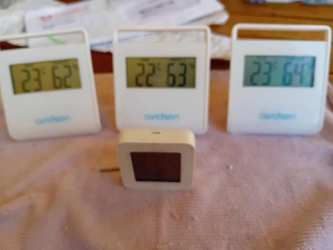

Το καλύτερο είναι το θερμόμετρο ξηρού - υγρού βολβού. Επιστημονικό, ακριβές, αλλά θέλει και λίιιιιιιιιιγη γνώση.
Με τέτοια μεγάλωσα τα παιδιά, κρατώντας ιδανικό κλίμα στο δωμάτιό τους. Τα μικρά, παρουσιάζουν λαρυγγισμούς, σε ξηρό κλίμα, ή "μούχλες" στις γωνίες της οροφής / πατώματος σε υψηλά μεγέθη.
Και με έναν υγραντή ( ειδικος βραστήρας παραγωγής ατμού ) αναπληρώνεις την ελλείπουσα υγρασία, ή με έναν αφυγραντή, αφαιρείς αν το παρακάνουν οι συνθήκες.
Στο σημερινό περιβάλλον, ένα υγρό κλίμα ( μικροκλίμα στο σπιτι ), απαιτεί περισσότερη ενέργεια ( θέρμανση ) για να εξατμιστεί. Η ενέργεια αυτή ονομάζεται λανθάνουσα θερμότητα και απορροφάται σε σταθερή θερμοκρασία, δηλαδή απλά, θερμαίνεις την υγρασία ώστε από το νερό να γίνει ατμός, ( μερική πίεση υδρατμών ) ΧΩΡΙΣ να ανεβαίνει η θερμοκρασία του χώρου. Αρα ΣΠΑΤΑΛΗ ΕΝΕΡΓΕΙΑΣ. Αρα κόστος θέρμανσης χωρίς αποτέλεσμα.
Αν δεν υπάρχει υπερβολικη υγρασία, ο χώρος θεραίνεται αναλογικά με την παροχή ενέργειας ( θερμότητας ). Αρα, δεν έχουμε ΣΠΑΤΑΛΗ.
Αν είναι ξηρο το κλίμα, με ένα δισκάκι νερό, ( από ταψάκι μπακλαβά :TND: ), συμπληρώνεται υγρασία εύκολα στον χώρο. Γιατί ο ξηρός αέρας, θα απορροφήσει υγρασία. Αν δε είναι και πάνω σε θερμαντικό σώμα, ακόμα καλύτερα.
Αλλά πόση υγρασία απαιτείται ? Συνήθως, αλλά εξαρτάται από πολλούς παράγοντες, ένα 55 % σχετική, στους 21-22 βαθμούς, είναι λογική.
Φυσικά, αν έξω βρέχει, δηλαδή υγρασία πάνω από 85 %, αυτή εισέρχεται και στο σπίτι, έστω μερικως, και πρέπει να την αφαιρέσουμε. Και όσο αφαιρούμε, έρχεται νέα - φρέσκια :ha: , μια και η φύση επιζητά ισσοροπίες. :cigar:
Για τον ελεγχο, εγώ έχω και μικρό μετεωρολογικό σταθμό, και παρακολουθώ και τα έξω, αλλά αυτό είναι δική μου διαστροφή. :gf:
Αυτά που φωτογράφησα, είναι μικρά και αυτόνομα, μέγεθος μισό πακέτο τσιγάρα, και τα είχα βρει στο PRAKTIKER.
Κοστιζαν αν θυμάμαι καλά 7-9 Ε, και πήρα δύο ενδεικτικά, τα τεστάρισα ότι δείχνουν αξιοπρεπώς, οπότε πήρα 5-6 ακόμα.
Και στην φωτό, τα βλέπουμε να έχουν αποκλίσεις, αλλά ειναι ελάχιστες, οπότε δεν έχεις ............παραπληροφόρηση.
Τώρα αν δείχνει 22 βαθμούς και 60 % υγρασία, ενώ είναι 23 και 59 %, δεν έχει σημασία. Το θέμα είναι να μην ανεβαίνει πάνω από 65-70 %.
Η ακρίβεια θα απαιτείτο, αν κάναμε επιστημονική εργασία, και οι διαφορές του 2-3 % θα μας έδιναν λανθασμενα αποτελέσματα, πχ λειτουργία βιομηχανικων λεβήτων, συντήρηση ευπαθών προϊόντων ( χαρτί - ξύλο ) κλπ.
Οπου υπαρχει πολλή υγρασία, αξιοποιείται ο αφυγραντής. Που αξιζει τα λεφτά του, βασικά σαν θεμα υγειας, στέγνωμα ρουχων τις βροχερές ημέρες, απορρόφηση της υγρασίας από τα τζάμια όταν εξω πιάνει κρύο και έχουμε συμπυκνώματα ( dew point ).
Η υγρασία "κτυπά" αρθρώσεις, κάποια άτομα στο αναπνευστικό, αλλοιώνει κάποια κάδρα / πίνακες, κλπ.
Αν οι πλατιές λαϊκές μάζες θέλουν περισσότερες πληροφορίες, εδώ είμαστε. :slap:
