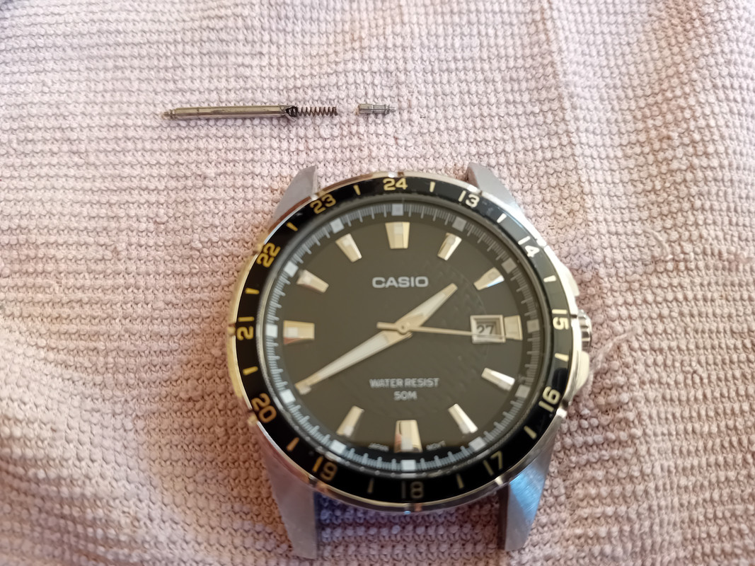

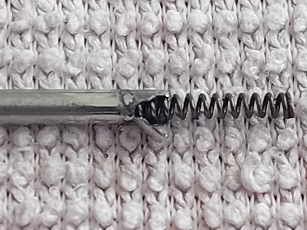

Re: Αλλαγη μπαταρίας σε αναλογικο CASIO
Βγάζοντας το μπρασελέ για να είναι ελεύθερο το καπάκι, να η πρώτη ζημιά.
Η μπαρέτα, είχε σκιστεί στην άκρη, μια και το ρολόι ζορίζεται στον καρπό από την .........νεότητα, και ήταν μεν ασφαλισμένη κατα κάποιον τρόπο λόγω end link, αλλά ποτέ δεν ξέρεις πότε θα ανοίξει, σε ποια κατάσταση θα είσαι τότε, αν θα σου πέσει το ρολόι, και αν θα το καταλάβεις.
Και αυτό, είναι ένα φθηνό ρολόι, οπότε ίσως να μην είναι σοβαρή απώλεια, αλλά σε ένα πιο ακριβό, ή αγαπημένο / vintage, μια τέτοια απώλεια ίσως είναι σημαντική.
Μαθημα. Χρησιμοποιείτε ΚΑΛΕΣ μπαρέτες, και να τις ελέγχετε που και που ότι είναι ακόμα σταθερές / γερές.

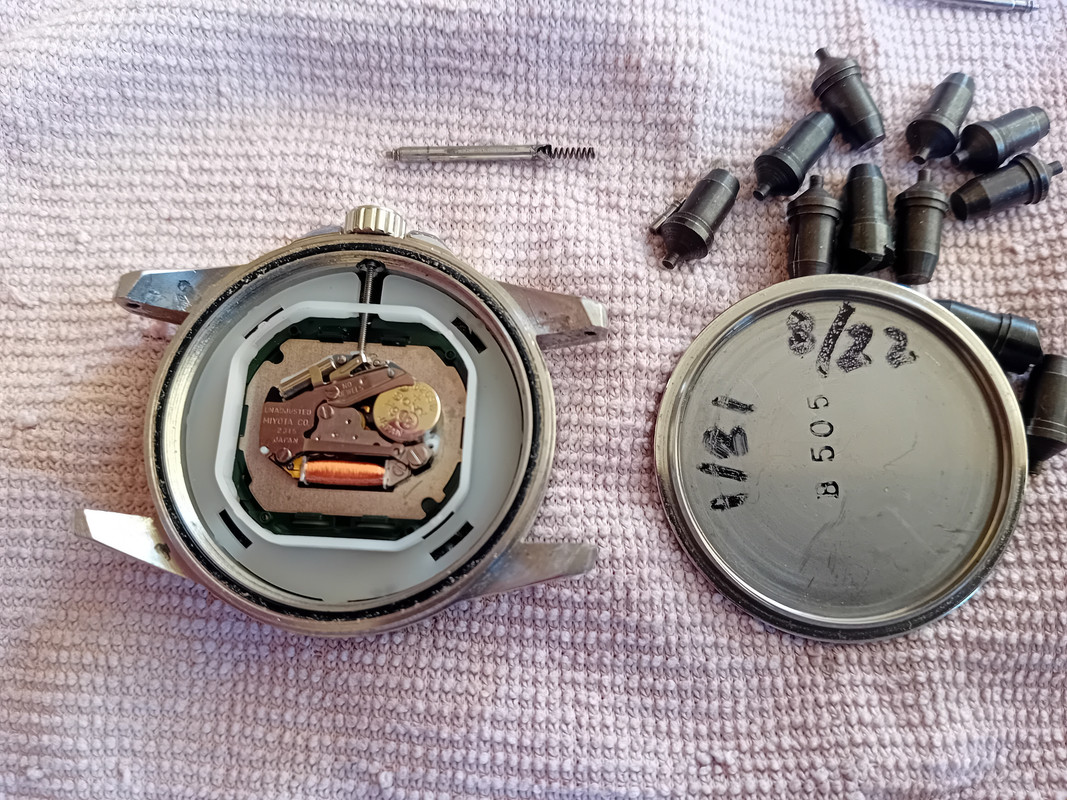

Πρώτη ματια στο άνοιγμα. Δεν φαίνεται να έχει υγρασίες / ρύπους. Καλό αυτό.
Οι σημειώσεις στο καπάκι, είναι οι ημερομηνίες των προηγούμενων αλλαγών.

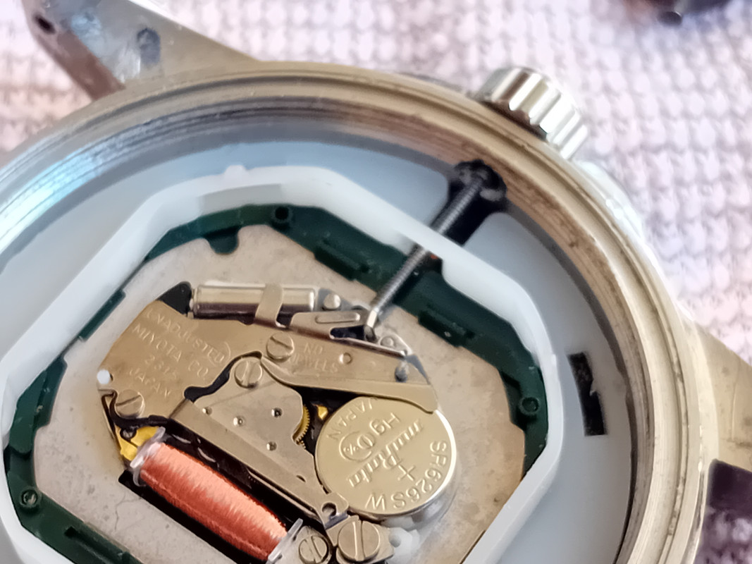

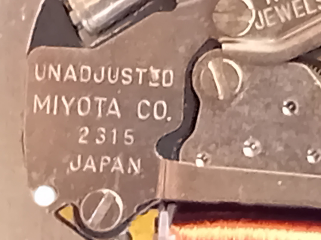

Η μηχανή.

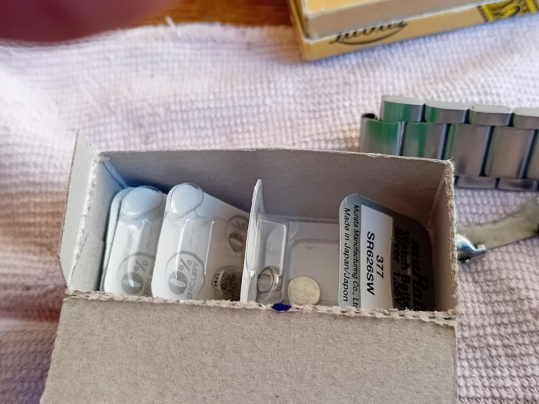

Το "κλουβί με τις τρελές", λάθος, το κουτί με τις μπαταρίες.
Ειναι συγκεκριμένος τύπος, που φοράνε και τα CASIO DURO, τα οποία λατρεύω, και έχω δωσει και στα παιδιά.
Ρολόι φτηνό και αξιόπιστο, αδιάβροχο και απολύτου ακριβείας. Εχει και αντοχή.
Και οι δύο, έβγαλαν το στρατιωτικό τους με Duro, ο μεγάλος έκανε και ΛΥΒ.

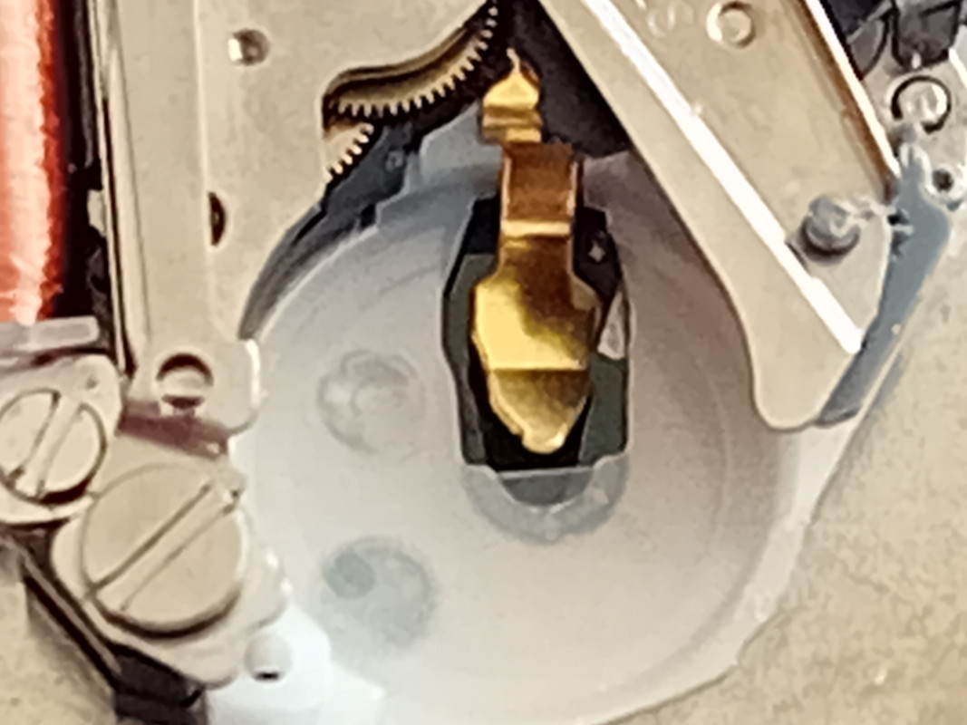

Been thanked: 1360 times
Η θέση της μπαταρίας. Καθαρή, δεν έχει οξειδώσεις.

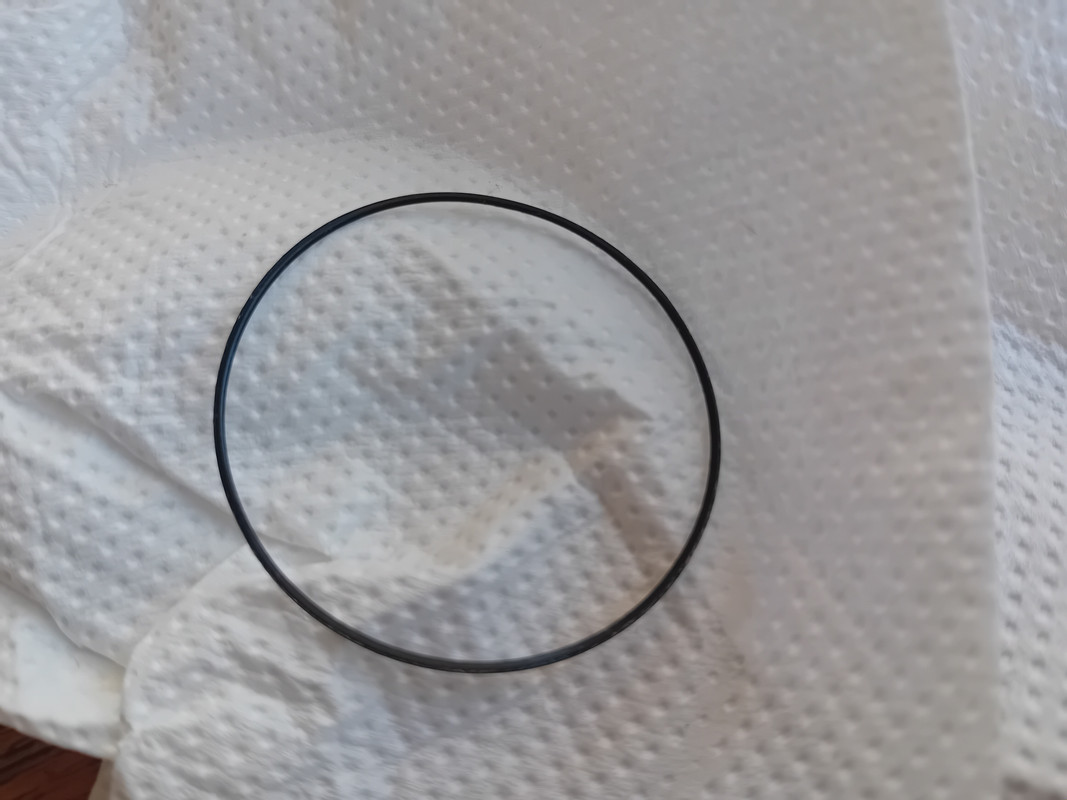

Πριν την τοποθέτηση, ελέγχουμε και καθαρίζουμε την αυλάκωσή του. Να είναι καθαρή και χωρίς τραύματα.
Φυσικά, σε αυτό το ρολόι, που δεν μπαίνει στο νερό, η εργασία αυτή ίσως είναι περιττή, αλλά αφού υπάρχει, κάνουμε σωστά την δουλειά.
Ελεγχος της μπαταρίας ότι είναι σωστά στην θέση της, ότι το ρολόι λειτουργεί, και είμαστε έτοιμοι για το κλείσιμο.
