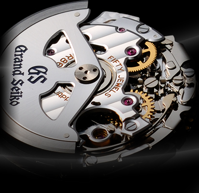

Εδώ μπορούμε να δούμε το ρότορα, ένα βάρος ταλάντωσης που χρησιμοποιήθηκε για να κουρδίζει το ρολόι με την κίνηση του χρήστη. Ίσως να αναρωτιέστε πώς αυτό το συστατικό διαφέρει στο μηχανισμό του spring drive από ένα άλλο high-end αυτόματο ρολόι, και η απάντηση θα ήταν ότι δεν διαφέρει. Όπως σχεδόν όλα τα Seiko, εκτός από την 9S65 και 9S85, ο spring drive χρησιμοποιεί τον απίστευτα κομψό "μαγικό μοχλό (magic lever )" που κουρδίζει το σύστημα.

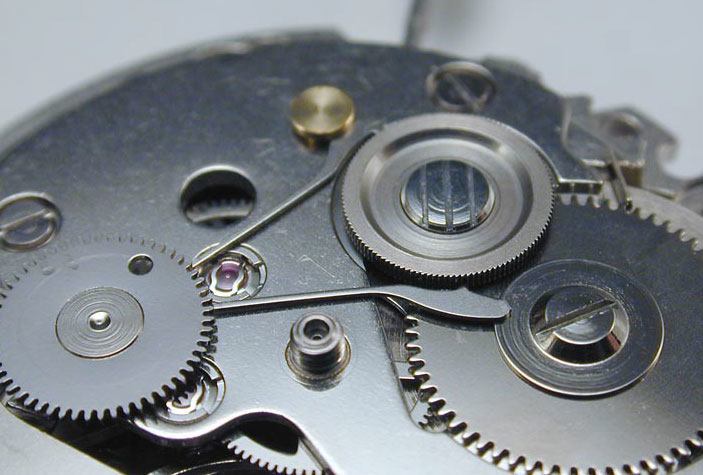

[size=8pt]Magic Lever[/size]
Αυτό το σύστημα επιτρέπει στον ρότορα να κουρδίζει το ρολόι ανεξάρτητα από το αν ο δρομέας μετακινείται δεξιόστροφα ή αριστερόστροφα με ένα ελάχιστο αριθμό εξαρτημάτων και πολυπλοκότητας. Σχεδόν όλοι οι μηχανισμοί spring drive είναι αυτόματοι, αλλά υπάρχει ένας μικρός αριθμός που είναι κουρδιστοί.

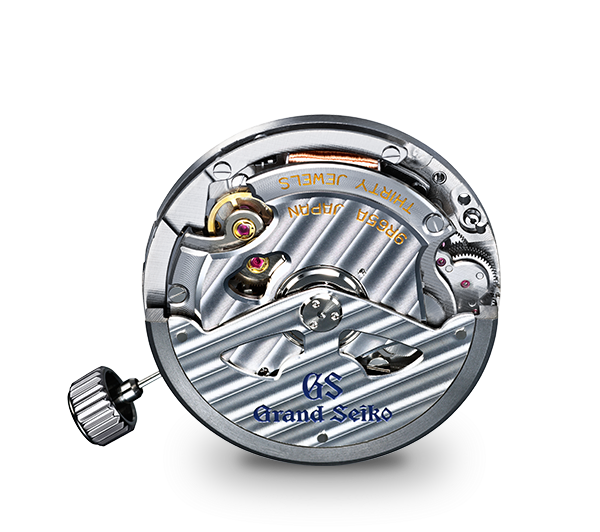

Η κινητήρια δύναμη (mainspring) είναι επίσης λίγο πολύ ίδια με εκείνη ενός συνηθισμένου high-end μηχανικού ρολογιού. Xρησιμοποιεί την τεχνολογία της Seiko, κράμα Spron, η οποία επιτρέπει, όπως ο 9S65, να επιτευχθεί ένα εντυπωσιακό απόθεμα ισχύος 72 ωρών, αλλά είναι λειτουργικά πανομοιότυπο με οποιοδήποτε άλλο high-end μηχανικό ρολόι.

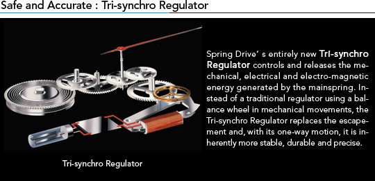

Έτσι, ο spring drive, μέχρι στιγμής, είναι απλώς ένας συνηθισμένος high-end αυτόματος μηχανισμός. Εκεί που είναι όλες οι αλλαγές είναι στον ρυθμιστή tri-Synchro regulator (TSR). O TSR ρυθμίζει τρία διαφορετικά είδη ενέργειας - κινητική, ηλεκτρική και ηλεκτρομαγνητική. Αλλά πριν καταλάβουμε γιατί αυτό είναι τόσο σημαντικό, θα πρέπει να ρίξετε μια ματιά στο συμβατικό σχεδιασμό που αντικαθιστά.
Αυτό που ψάχνουμε είναι στον τροχό ισορροπίας (balance wheel) από το μηχανισμό του Grand Seiko 9S65. Αυτό είναι βασικά το ίδιο σχέδιο που θα βρείτε σε πολλά μεγάλα ρολόγια, όπως Zenith, A. Lange & Sohne, ETA και Vacheron Constantin για να αναφέρουμε μόνο μερικά. Ο τροχός ισορροπίας ταλαντεύεται μπρος και πίσω πολύ γρήγορα, και κάθε ταλάντευση και επιστροφή, επιτρέπει στη διαφυγή να προχωρήσει ένα βήμα, παρέχοντας στιγμιαία ενέργεια στο υπόλοιπο ρολόι με αποτέλεσμα την κίνηση των δεικτών . Το escapement , εν ολίγοις, είναι το τμήμα του μηχανικoύ ρολογιού που κρατά το χρόνο - όλα τα εξαρτήματα πριν από αυτό λειτουργούν γι’αυτό, και όλα τα εξαρτήματα μετά από αυτό ελέγχονται από αυτό. Είναι ο εγκέφαλος.
Παρ’ όλη την ομορφιά και ακρίβεια του, ο μηχανισμός των ρολογιών είναι πολύ ευαίσθητος σε κάθε είδους περιβαλλοντικές επιδράσεις που του προκαλούν αστάθεια. Αλλαγή στη θέση του ρολογιού σημαίνει ότι ο μηχανισμός επηρεάζεται από τη βαρύτητα με διαφορετικούς τρόπους, προκαλώντας τελικά το ρολόι να συμπεριφέρεται εντελώς διαφορετικά όταν είναι σε διαφορετικές θέσεις σε σχέση με τη γη. Η δόνηση μπορεί να προκαλέσει στο μηχανισμό να επιταχυνθεί. Το ποσό της ενέργειας στο mainspring, το οποίο διαφέρει από πλήρη σε σχεδόν άδειο, προσδίδει επίσης περισσότερη ενέργεια στο escapement και επηρεάζει τη χρονομέτρηση. Αλλά υπάρχει και η κατασκευαστική ανοχή των επιμέρους εξαρτημάτων που πρέπει να ληφθεί υπόψη, καθώς πρέπει να γίνει απίστευτα λεπτομερής δουλειά, προκειμένου να επιτευχθούν αποτελέσματα σε επίπεδο χρονόμετρου.
Όπως και σε ένα συμβατικό μηχανισμό το escapement, είναι σημαντικό να κατανοήσουμε πώς ο TSR λειτουργεί. Οι περισσότεροι άνθρωποι το αντιλαμβάνονται σαν το «πεντάλ του γκαζιού" σε ένα αυτοκίνητο, το οποίο δίνει ισχύ ακριβώς όταν χρειάζεται για να κινήσει τα εξαρτήματα στο σωστό ρυθμό. Στην πραγματικότητα, τα μηχανικά ρολόγια και ο spring drive λειτουργούν αντίθετα - το γκάζι είναι πάντα φουλ πατημένο, αλλά το escapement και ο TSR λειτουργούν σαν το πεντάλ του φρένου, αφήνοντας το φρένο όσες φορές ακριβώς χρειάζεται σε ένα δευτερόλεπτο (ή το σωστό ποσό ενέργειας σε έναν spring drive) ώστε να κινήσει το υπόλοιπο του μηχανισμού με ακρίβεια. Έτσι, το escapement και o TSR είναι βασικά δύο διαφορετικά είδη συστήματος πέδησης – αν τα αφαιρέσουμε και κρατήσουμε τον υπόλοιπο μηχανισμό ανέπαφο, οι δείκτες θα γυρνάνε γρήγορα και ανεξέλεγκτα έως ότου το mainspring ξεμείνει από ενέργεια.

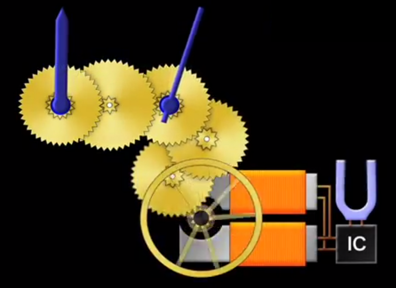

Αυτή η λειτουργία επιτυγχάνεται στο spring drive μέσω ενός ηλεκτρομαγνητικού φρένου. Απλουστευμένα, ένας ηλεκτρομαγνήτης ελέγχεται για να δώσει ακριβώς το σωστό ποσό της αντίστασης στον glide wheel (θα αναλυθεί παρακάτω), για να λειτουργεί με τέλεια ακρίβεια.
Οι τεχνικές λεπτομέρειες για το πώς ακριβώς λειτουργεί είναι λίγο πιο περίπλοκες. Βασικά, ένας ισχυρός μόνιμος μαγνήτης στερεώνεται στον τροχό ολίσθησης ( glide wheel), που ονομάζεται «στάτης». Αυτό είναι η πραγματική λαμπρότητα του σχεδιασμού, γιατί συνδυάζει κομψά μηχανισμούς διαφορετικών λειτουργιών, σε ένα πολύ μικρό αριθμό τμημάτων. Αυτός ο απλός μικρός μόνιμος μαγνήτης είναι βασικά το hairspring ενός spring drive, αν μπορούμε ακόμη να κάνουμε τέτοιες συγκρίσεις. Αλλά είναι, επίσης, κάτι πολύ περισσότερο - είναι ένα σημαντικό μέρος της ηλεκτρικής γεννήτριας, το φρένο, και του αισθητήρα που ανιχνεύει την ταχύτητα.
Ας ρίξουμε μια ματιά σε βάθος σε αυτές τις λειτουργίες και να δούμε ακριβώς πώς δουλεύουν. Όταν παίρνετε ένα σταματημένο ρολόι spring drive και το κουρδίσετε, ο τροχός ολίσθησης (και ό, τι άλλο) επιτρέπεται να κινηθεί ελεύθερα για μια στιγμή. Μπορείτε να το δείτε στην πραγματικότητα αφού ο δευτερολεπτοδείκτης κινείται πάρα πολύ γρήγορα για λίγο. Αυτή η ταχεία κίνηση παράγει την αρχική ηλεκτρική ενέργεια που απαιτείται για να τροφοδοτήσει το υπόλοιπο του TSR. Πώς λειτουργεί αυτό; Λοιπόν, όπως βασικά οποιαδήποτε συμβατική ηλεκτρική γεννήτρια , σύρμα κινείται εντός ενός μαγνητικού πεδίου, ή το αντίθετο σε αυτή την περίπτωση, η οποία παράγει ηλεκτρική ενέργεια. Αλλά πού πάει αυτό το ηλεκτρικό ρεύμα;
Αυτή η ηλεκτρική ενέργεια χρησιμοποιείται για την τροφοδοσία του ολοκληρωμένου κυκλώματος (IC) και του ηλεκτρομαγνητικού φρένου. Ας ξεκινήσουμε με το πρώτο, IC. Εάν ο tri-Synchro ρυθμιστής είναι ο εγκέφαλος του spring drive, τότε το ολοκληρωμένο κύκλωμα είναι ο εγκέφαλος του tri-Synchro ρυθμιστή. Αυτή η ηλεκτρική ενέργεια παρέχει την πηγή που το κύκλωμα χρειάζεται για να λειτουργήσει το ίδιο αλλά και το χαλαζία ταλαντωτή κρυστάλλου, ο οποίος είναι η «αναφορά» του συστήματος - η ταχύτητα του τροχού ολίσθησης όπου τελικά ελέγχεται από τις πληροφορίες από το χαλαζία. Αυτό είναι το μόνο στοιχείο του συνόλου του mainspring που σχετίζεται με τους συμβατικούς μηχανισμούς quartz. Από αυτή την άποψη, είναι βασικά o ίδιoς με οποιοδήποτε μηχανισμό quartz, αλλά η διαφορά είναι τι κάνει ο spring drive με τις πληροφορίες που λαμβάνει. Ο στάτης παρέχει τις απαραίτητες πληροφορίες, βασικά στέλνοντας ένα παλμό μία φορά ανά περιστροφή. Τώρα έχουμε δύο πηγές πληροφοριών: ό,τι συλλέγεται από τον τροχό ολίσθησης και το υλικό που συλλέχθηκε από το χαλαζία. Ένα κύκλωμα σύγκρισης φάσης "συγκρίνει" τις κυματομορφές από το καθένα. Ο στόχος είναι να είναι απόλυτα συγχρονισμένες.

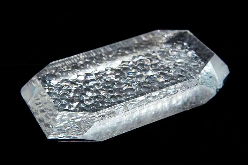

Αλλά αν η ακρίβεια του spring drive τελικά επιτυγχάνεται από ένα κρύσταλλο χαλαζία, γιατί αυτό υπερβαίνει τόσο εύκολα τις συνήθεις επιδόσεις ακρίβειας των quartz ρολογιών; Η Seiko «καλλιεργεί» το σύνολο των κρυστάλλων χαλαζία στο σπίτι και το Grand Seiko παίρνει την πρώτη επιλογή - δηλαδή η Seiko δοκιμάζει όλους τους κρυστάλλους και το Grand Seiko παίρνει τον καλύτερο από τους καλύτερους. Στη συνέχεια, οι κρύσταλλοι περνάνε από μια διαδικασία γήρανσης 3 μηνών. Το αποτέλεσμα είναι αυξημένη απόδοση σε σχέση με ένα συνηθισμένο χαλαζία. Οι καλύτεροι κρύσταλλοι από την εν λόγω παρτίδα επιλέγονται για το μηχανισμό Grand Seiko 9R15, μία καλύτερων επιδόσεων έκδοση του 9R65 που είναι σχεδιασμένα για 33% μεγαλύτερη ακρίβεια. Η ποιότητα του χαλαζία που χρησιμοποιείται στον spring drive είναι πιθανά ταυτόσημη με εκείνη που χρησιμοποιείται στον εκπληκτικά ακριβή μηχανισμό χαλαζία 9F, το οποίο ξεπερνά τη spring drive 9Κ / 5R σε μεγάλο βαθμό, λόγω thermocompensation.
Αρκεί να πω, ακόμα και ο ταλαντωτής από χαλαζία τoυ ρυθμιστή tri-Synchro είναι απλός και συνηθισμένος...

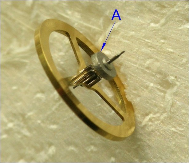

Τροχός ολίσθησης (Glide wheel)
Πάμε να δούμε και να κατανοήσουμε λίγο τον τροχό ολίσθησης (glide wheel).
Βγάζοντας εκτός το σύστημα αυτόματου κουρδίσματος και αφαιρώντας τη γέφυρα, μπορούμε να παρακολουθήσουμε τη ροή της μηχανικής ενέργειας μέσω του ελατηρίου μετάδοσης κίνησης (mainspring).
Όπως φαίνεται παραπάνω, το βαρέλι, με το mainspring, τοποθετείται στο σημείο "Α". Παρατηρήστε την τρύπα με το jewel, στην άγκυρα του βαρελιού, για να μειώσει την τριβή. Η μηχανική ενέργεια από το βαρέλι μεταφέρεται προς τους τροχούς "Β", "C", "D", και "Ε" και στο glide wheel"F".
Είναι ο τροχός ολίσθησης (glide wheel)"F" που είναι υπεύθυνος για τη ρύθμιση του χρόνου του ρολογιού.
Ο τροχός ολίσθησης (glide wheel) δεν πρέπει να συγχέεται με τον τροχό ισορροπίας (balance wheel) ενός συμβατικού μηχανικού ρολογιού, είναι εντελώς διαφορετικά. Αντί για την ταλάντωση εμπρός και πίσω κάτω από την επίδραση ενός hairspring, περιστρέφεται συνεχώς, και σιωπηλά, σε μία κατεύθυνση ακριβώς οκτώ περιστροφές ανά δευτερόλεπτο. Ο τροχός ολίσθησης παρέχει διαρκή σταθερότητα και μονιμότητα του ρυθμού, σημαντικές βελτιώσεις σε σύγκριση με ένα συμβατικό τροχό ισορροπίας.
Προκειμένου να ελέγχεται σε μια τέτοια απαιτητικά ταχύτητα περιστροφής, ένας καθαρός στάτης σιδήρου (ένας ισχυρός μόνιμος μαγνήτης) "Α" (επάνω) προσαρμόζεται στον τροχό ολίσθησης.
Ο στάτης εξυπηρετεί διάφορους ρόλους στη λειτουργία του μηχανισμού Spring Drive. Πρώτον, κατά την αρχική εκκίνηση του ρολογιού, ο τροχός ολίσθησης (και του στάτη) αφήνεται να περιστρέφεται ελεύθερα για ένα δευτερόλεπτο μέχρι να παράξει αρκετή ηλεκτρική ενέργεια για να ενεργοποιήσει το κύκλωμα ελέγχου. Μετά την αρχική εκκίνηση και το κύκλωμα ελέγχου να αναλάβει τον έλεγχο του ρολογιού, ο στάτης λειτουργεί ως τροχοπέδη για τη ρύθμιση της ταχύτητας του τροχού ολίσθησης κατά οκτώ περιστροφές ανά δευτερόλεπτο. Αν δεν υπήρχε ο στάτης, ο τροχός ολίσθησης θα περιστρέφεται ελεύθερα σε αρκετές χιλιάδες στροφές ανά λεπτό. Ο στάτης στέλνει επίσης ένα παλμό ανά περιστροφή στο κύκλωμα ελέγχου που δηλώνει την ακριβή ταχύτητα του τροχού ολίσθησης, επιτρέποντας οκτώ διορθώσεις ανά δευτερόλεπτο, όταν απαιτείται.

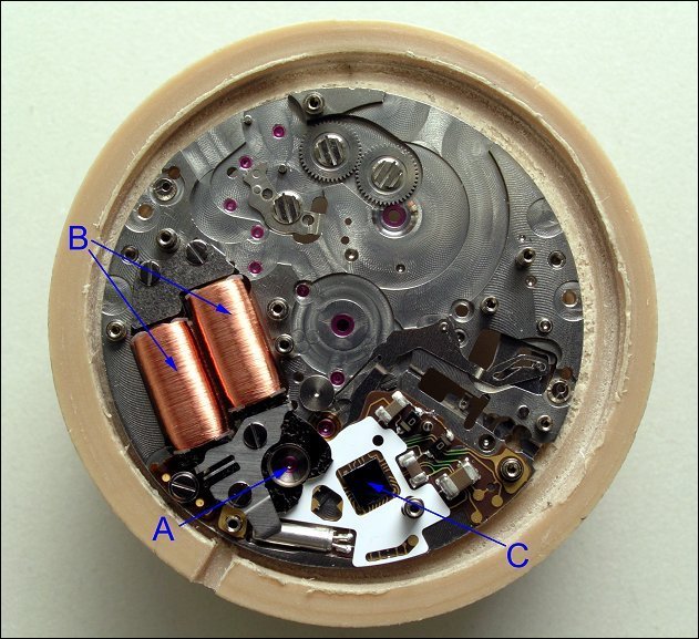

Αφαιρώντας λίγα περισσότερα εξαρτήματα μπορούμε να δούμε το κύκλωμα ελέγχου (παραπάνω).
Ο τροχός ολίσθησης, με το στάτορα, τοποθετείται στο σημείο "Α". Δύο πηνία "Β" περιβάλλουν το στάτη, χωρίς να το αγγίζουν, η Seiko βελτίωσε την απόδοση αυτών των πηνίων με την ανάπτυξη μιας μεθόδου για το κούρδισμά τους ιδιαίτερα σφιχτά και όμοια. Αυτά τα πηνία, σε συνδυασμό με το στάτη, εξυπηρετούν δύο σκοπούς: ενεργούν ως ένα ηλεκτρονικό φρένο για τον έλεγχο της ταχύτητας του τροχού ολίσθησης, και παράγουν την ποσότητα της ηλεκτρικής ενέργειας που απαιτείται για να τροφοδοτήσει το κύκλωμα ελέγχου "C." Είναι το κύκλωμα ελέγχου το οποίο είναι ο εγκέφαλος του συστήματος, μέσω ανάδραση από τον στάτορα, υπαγορεύοντας όταν ο τροχός ολίσθησης πρέπει να επιβραδυνθεί ελαφρά ή να αφήνεται να περιστραφεί ελαφρώς γρηγορότερα.
Υποθέτω ότι θα μπορούσαμε να πούμε ότι ο στάτης, τα πηνία, και το κύκλωμα ελέγχου είναι το cruise-control που κρατά τον τροχό ολίσθησης να περιστρέφεται σε ακριβώς οκτώ περιστροφές ανά δευτερόλεπτο!

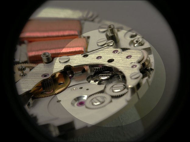

Ένα μικρό παράθυρο προσφέρει μια ωραία θέα του τροχού ολίσθησης. Προσέξτε την απότομη κλίση των πλακών και γέφυρων. Μολονότι η κλίση γίνεται με μηχανή, προσθέτει μια ομορφιά στο ρολόι.

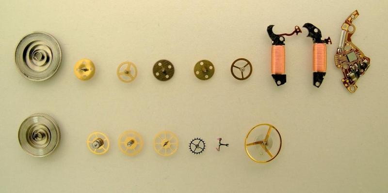

Για σύγκριση, η άνω σειρά των εξαρτημάτων ανωτέρω είναι τα κύρια συστατικά του κινητήριου ελατηρίου, ενώ η κάτω γραμμή είναι εκείνη ενός συμβατικού μηχανικό ρολόι.
Το Spring Drive έχει απόθεμα ενέργειας 72 ωρών, περίπου 24 ώρες περισσότερο από άλλα ρολόγια με μονό βαρέλι. Μια σειρά από γρανάζια μεταδίδει την πληροφορία ισχύος από το βαρέλι προς το καντράν.
