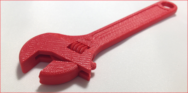

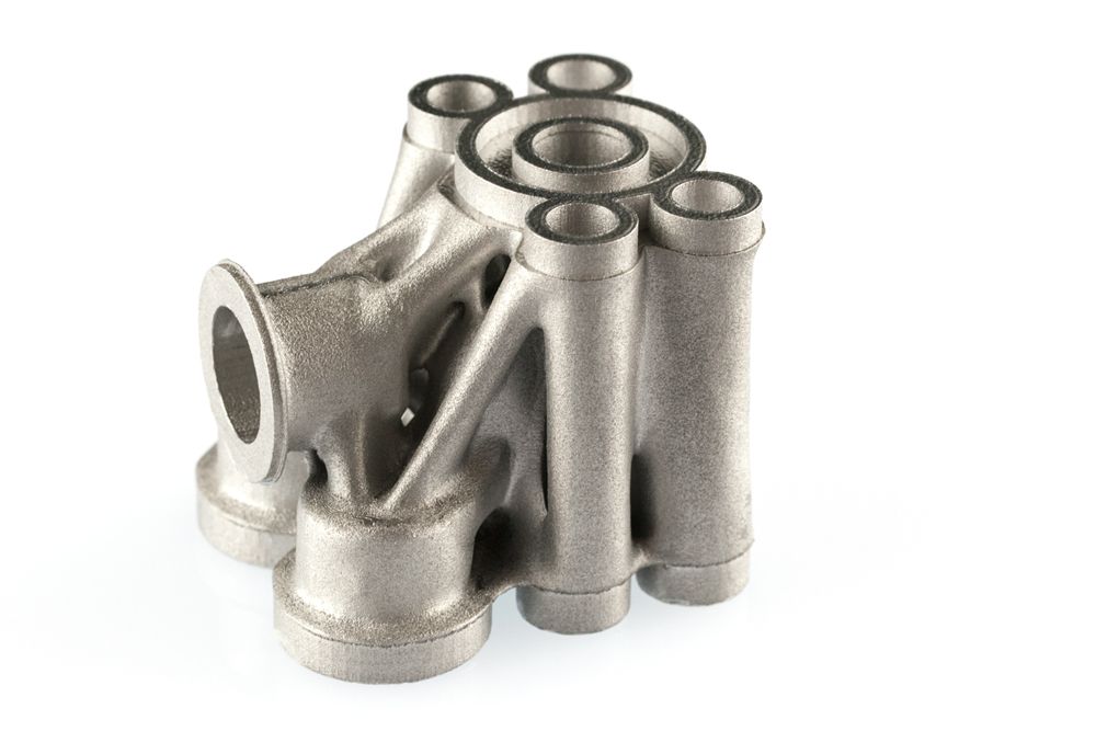

Ναι ένα ανταλλακτικό από τεχνολογικής άποψης πιστεύω μπορεί να φτιαχτεί. Πάλι όμως πρέπει να υπάρχουν ή να φτιαχτούν τα 3d σχέδια του, να είναι γνωστό το υλικό, που δεν είναι προφανές πάντα και να γίνει κάποια επεξεργασία μετά στην τελική επιφάνεια, για να βελτιωθεί η ποιότητα της. Τα μεταλλικά έχουν πολύ αδρή επιφάνεια, τα πλαστικά όχι τόσο αδρή, αλλά με μικρά σκαλοπατάκια. Στις φωτο ελπίζω να είναι εμφανές αυτό που αναφέρω:
