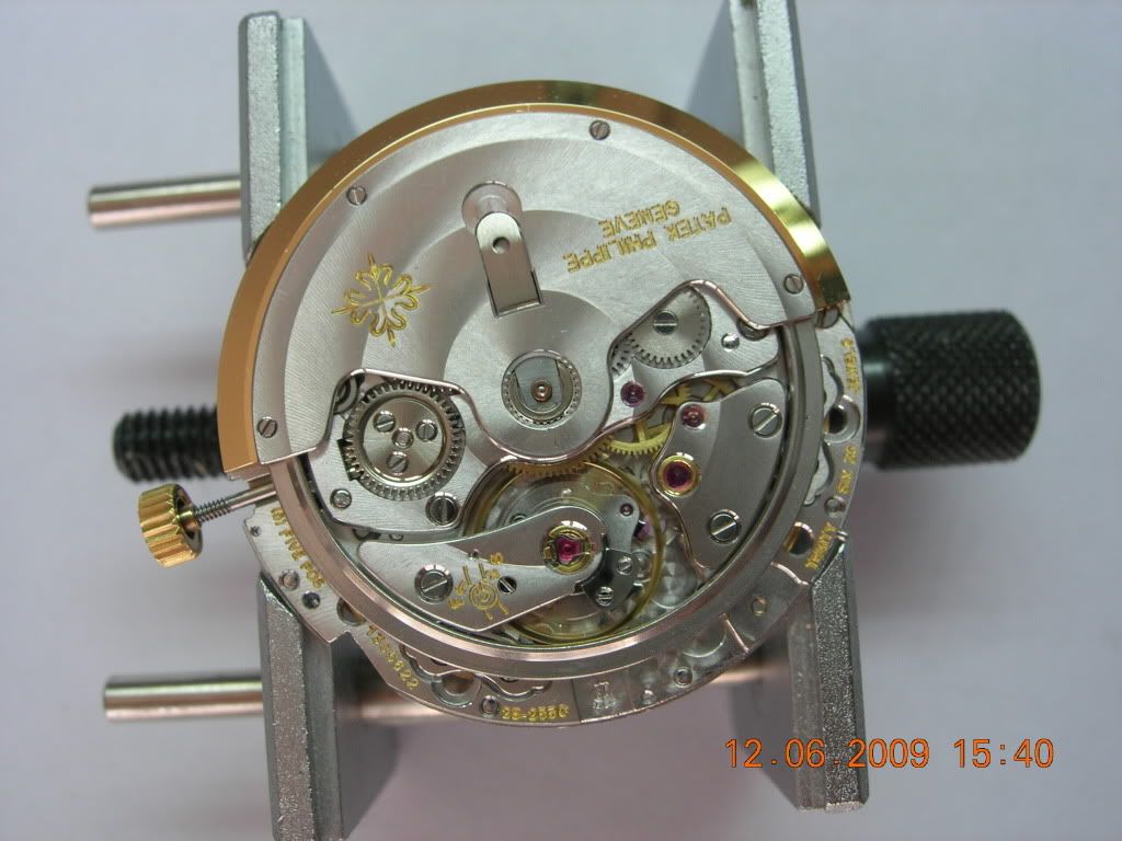

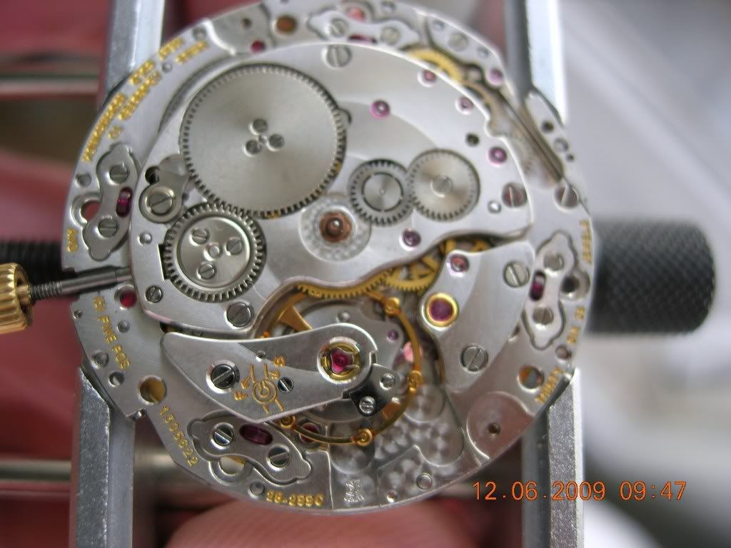

και παραδειγμα τοπ finish gears απο AP
και εδω απο την παρουσιαση του Νικου(wostep) απο Daytona

Πήγες και μου έβαλες Gear train k Barrel την στιγμή της αποσυναρμολόγησης με τα σπασμένα δόντια απο τους τροχούς και τα ξεραμένα λιπαντικά να κάνουν ΄πάρτυ μέσα στο ρολόι !
χαχαχαχαχαχαχαχαχα
Πως περιμένεις να δουν τα μέλη τη διαφορά ?

Wostep έγραψε:Πήγες και μου έβαλες Gear train k Barrel την στιγμή της αποσυναρμολόγησης με τα σπασμένα δόντια απο τους τροχούς και τα ξεραμένα λιπαντικά να κάνουν ΄πάρτυ μέσα στο ρολόι !
χαχαχαχαχαχαχαχαχα
δεν ειχα αλλη φωτο αμεσα τι να κανω :cry:

Θα σου δώσω φώτο απο το Patek , εκεί φαίνεται πιο είναι το συνώνυμο του φινιρίσματος (πάντα για παραγωγική γραμμή μιλάμε)

Wostep έγραψε:Θα σου δώσω φώτο απο το Patek , εκεί φαίνεται πιο είναι το συνώνυμο του φινιρίσματος (πάντα για παραγωγική γραμμή μιλάμε)
δωσε πραμα αντεχουμε :magn:

Τελικά οι φώτο που έχω τραβήξει τους τροχούς δεν φαίνονται καλά αλλά σε γενικές γραμμές μπορεί ο καθένας να καταλάβει αν αυτή η μηχανή είναι φινιρισμένη ή όχι!
