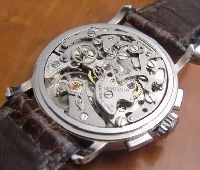

Θα μπορούσε κάποιος γνώστης να μου πει τις διαφορές των δύο μηχανισμών??
Ευχαριστώ προκαταβολικά.
Φιλικά Γιώργος

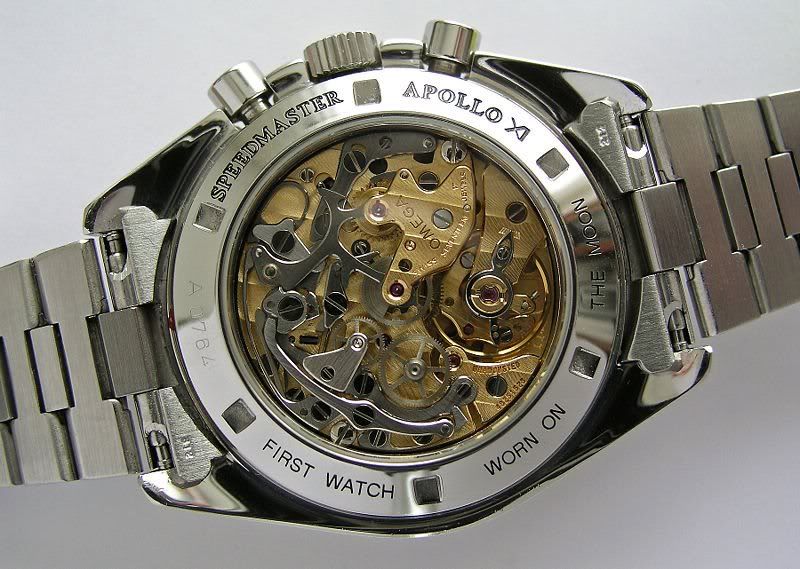

Νομίζω η μόνη διαφορά είναι ότι ο 1883 είναι παραγωγής Nouvelle Lemania...
Ο 1874 είναι σίγουρα παλιότερο μοντέλο (τουλ. από το 1985 σαν cal.866 ...) αν και χρησιμοποιείται ακόμα από το 2000 μέχρι σήμερα σαν Omega 1866..
Ισως να έχουν και διαφορές στο φινίρισμα (rhodium)

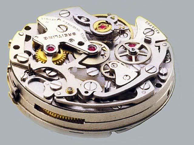

Η τελευταία φωτό Κώστα είναι από άλλο μηχανισμό...έχει και column wheel...

σωστος ο Γιωργος ... διορθωθηκε η αβλεψια φιλε
