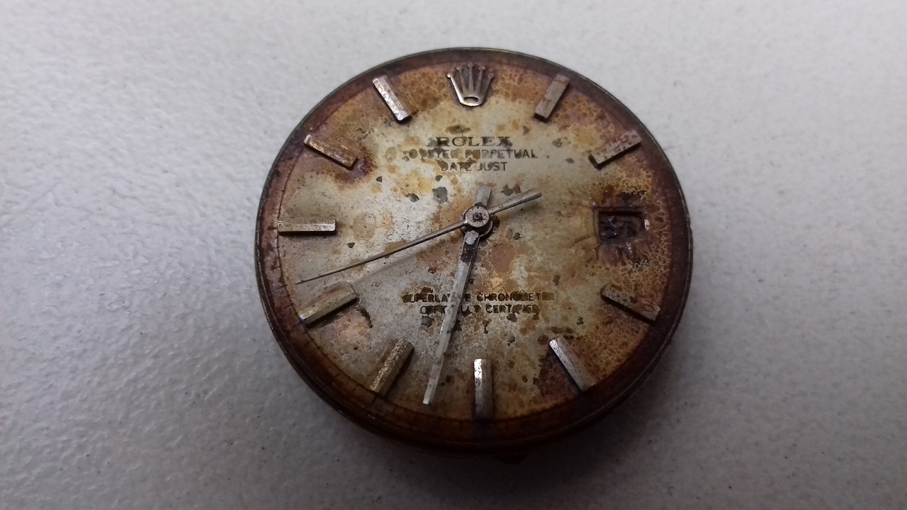

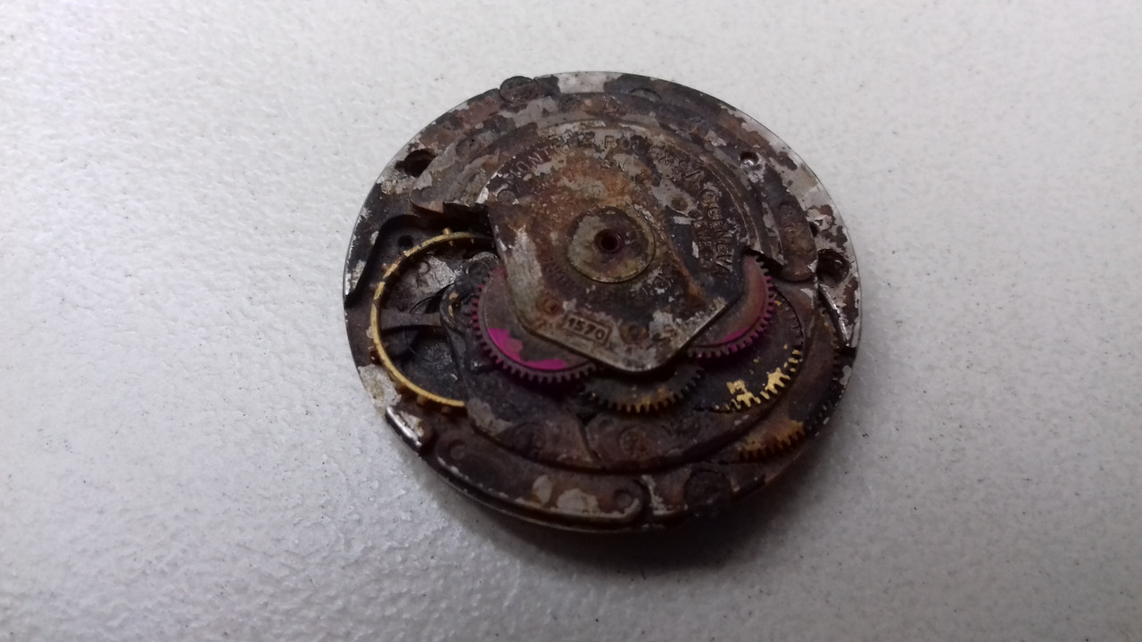

Σκουριασμένη μηχανή Rolex, από Datejust, στο εργαστήριο του πολύ φίλου που με έμαθε ΠΑΡΑ ΠΟΛΛΑ για τα ρολόγια.
Αν δείτε προσεκτικά, οι δείκτες / ώρες, και το μπαλανσιε ειναι τα μόνα άθικτα, τα πρώτα από λευκόχρυσο, το δεύτερο κιτρινος χρυσος, για βάρος / αδρανεια.
