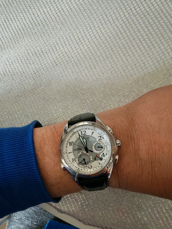

Γιώργο σ' ευχαριστώ πολύ όμως και πάλι δεν κατάφερα κάτιgep έγραψε: Σάβ Μαρ 21, 2026 12:02 am Καλησπέρα Γιώργο, έχεις το βιβλιάριο με τις οδηγίες του συγκεκριμένου; βρήκα και αυτό το κλιπάκι στο utube. Ελπίζω να βοηθήσει,

Γιώργο το έκανα reset και παπαλα. Πάλι το ίδιο κάνειGiorgos_I έγραψε: Σάβ Μαρ 21, 2026 5:57 pmΘα πρότεινα να ξεκινήσεις από πλήρες reset, και να αρχίσεις τις ρυθμίσεις όπως προτείνει το O.M.kalvetfl67 έγραψε: Παρ Μαρ 20, 2026 10:54 pm Καλησπέρα
Δεν μπορω με τιποτα να ρυθμίσω το δίσεκτο και τον μηνα
Γυρνανε και τα δυο σαν τρελά όπου ναναι
Τι να φταιει αραγε
Συνήθως έτσι είναι πιο εύκολο και κάθε "παραμένουσα" ρύθμιση που αντιτίθεται, διαγράφεται.
Εγώ το έχω σαν αρχή να τα ρυθμίζω έτσι αν αντιμετωπίζω δυσκολίες.

Το έχεις καιρό ? Στο έχει ξανακάνει ?
( Βασικά, είναι πλήρως φορτισμένο ? Ειναι και αυτό μία παράμετρος.) Α τώρα είδα ότι το αναφέρεις.
Από την γνώση μου σε αυτούς τους μηχανισμούς, - λογικά κυκλώματα - θα έλεγα ότι η σειριακή λειτουργία στις ρυθμίσεις, απαιτεί να έχουν "τάση" για να ολοκληρώνουν την διαδικασία.Και οι συνδυασμοί πατημάτων, να αντιστοιχεί στις διαφορετικές "γεφυρώσεις". Και ακολουθείς την σειρά, δεν μπορείς να ξεπεράσεις μια ρύθμιση, μια και είναι ακολουθίες.
Το να χαλάσει η πλακέτα, είναι σπάνιο ως αδύνατον, εκτός και εάν έχει πάρει υγρασία, ή βρωμιά σε κάποιο κουμπί στο πλάι, που δεν κάνει επαφή και ανταποκρίνεται σαν να μην πχ έχει πατηθεί. Οπότε, ο συνδυασμός πχ θέση κορώνας + πατημα κουμπιού, δεν ισχύει, δεν δίνει την αντίστοιχη "εντολή".
Θα έλεγα, φόρτισέ το , κάνε reset, και δες αν τα πατήματα, προκαλούν τις κινήσεις που δείχνει το φυλλάδιο, ξεκινώντας από τις αρχικές ρυθμίσεις. Τι ξεκινάει πρώτα ?
Συνήθως αυτά τα perpetuals, ξεκινάνε από ετος -->μήνα--> ημερομηνία, και αυτόματα βγάζουν ημέρα, βάζεις ώρα --> πμ/μμ, οπότε έχουν αυτομάτως ρυθμιστεί για το χρονικό διάστημα του τσιπ, πχ έως το 2100.
Οι υπόλοιπες διαδικασίες, είναι ανεξάρτητες, πχ ξυπνητήρι, και δεν είναι στην βασική σειριακή ρύθμιση. Αυτά, τα ρυθμίζεις ?
