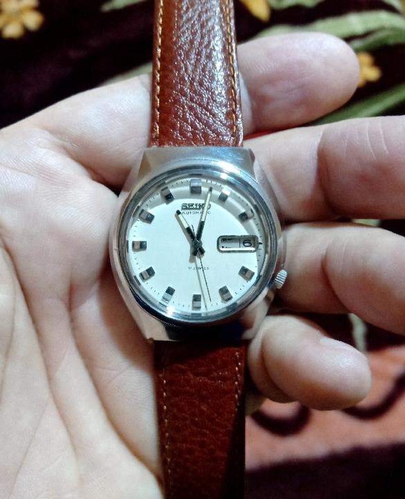

Megalos έγραψε: Τρί Ιαν 06, 2026 9:02 pm Γαλλική ημερομηνία έχει Σταύρο ?
''Ουι μεσιε" ,παραδοξο και τοτε το '80 με εβαζαν να παταω το κουμπι και να τους δειχνω πως αλλαζει η ημερα γιατι ημουν ομονος σε ολοκληρο το σχολειο με αυτοματο ρολοι. Η ''γαλλικη'' ηταν απο το απογευμα μεχρι το πρωι (12ωρη).
Μετα απο τοσα που ειχε τραβηξει το καυμενο οταν την αλλαζα με το κουμπι τις πιο πολλες φορες κολλαγε στη Tuesday προς Mardi αλλα το παραδοξο ηταν πως απο μονο του (φυσικη κινηση) την αλλαζε κανονικα.
Ακομη και σημερα εν ετη 2026 το κανει, μονο με το κουμπι ομως.

Σιδ.Σταυρος έγραψε: Τρί Ιαν 06, 2026 10:27 pm
Δεν το κατάλαβα τι εννοείς ! Ειχε την ημέρα για 12 ώρες ? Και μετά τι έδειχνε ?
Η ημερομηνία και η ημέρα, ( complications ) αλλάζουν από συγκεκριμένη διάταξη.
Η ημερομηνία και οι ημέρες, είναι εκτυπωμένες σε έναν δίσκο, ο πρώτος με 31 θέσεις, ο δεύτερος με 14 (! ). Η κάθε θέση ( ακινησία στην εμφάνιση ) ορίζεται από ένα δόντι, ή μάλλον το κενό μεταξύ δύο δοντιών.
Λέω 14, γιατί ο δίσκος των ημερών, ειδικά στα Ιαπωνικά ρολογια ειναι δίγλωσσος, Ιαπωνικά και σύμβολα Ι,ΙΙ, κλπ, Αγγλικά - Γαλλικά, Αγγλικά - Γερμανικά, και πολλοι άλλοι συνδυασμοί αναλόγως αγοράς που προορίζονταν.
Και οι δύο διατάξεις, λειτουργούν ως γνωστόν σε 24-ωρη βάση, με ειδικό μηχανισμό, συνήθως ενός εκκέντρου, που παρασυρει ένα από τα αντίστοιχα δόντια του δίσκου ( ημερομηνίας και ημέρας ) μέχρι την οριοθέτηση από το έκκεντρο- ελατήριο ασφάλισης θέσης.
Συνεπως, η επιλογή μιας μορφής, γλώσσας ή συμβόλου, επανέρχεται ανα 24-ωρο, μια και "νέα" θέση, αντιστοιχεί με ΔΥΟ κενά, όπου "κλειδώνει το ελατήριο έκκεντρο.
Δεν αμφισβητώ φυσικά αυτό που λές, αλλά αυτό δείχνει ότι ή έχει σπάσει κάποιο δοντάκι, εννοείται ότι ο μηχανισμός θα ωφελείτο από έναν καθαρισμό, ή ότι το 24-ωρο έκκεντρο δεν λειτουργει σωστά.
Και στις δύο περιπτώσεις, επισκευάζεται με ένα καθαρισμό / λίπανση ( ελάχιστη ) λόγω μικρής κινησης, και πιθανώς και με αλλαγή δίσκων.
Το κομβίο επιλογής τελικής θέσης, γλώσσας- συμβόλου, ενεργεί ( όπως και η κορώνα σε άλλα ) στην οδόντωση του δίσκου ( ή αλλού ) προκειμενου να προχωρεί κάθε φορά ΜΙΑ θέση, ενώ ο 24-ωρος μηχανισμός, την προωθεί ανα δύο θέσεις, ώστε η επιλεγμένη εμφάνιση, να διατηρείται.

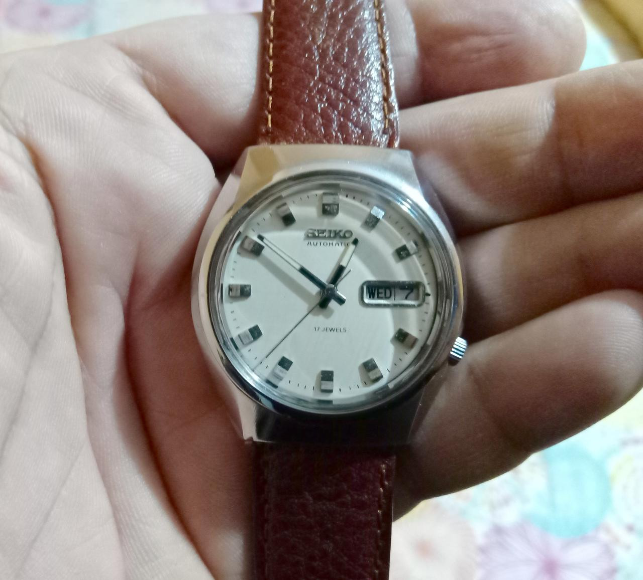

Giorgos_I έγραψε: Τετ Ιαν 07, 2026 12:21 am Δεν αμφισβητώ φυσικά αυτό που λές, αλλά αυτό δείχνει ότι ή έχει σπάσει κάποιο δοντάκι, εννοείται ότι ο μηχανισμός θα ωφελείτο από έναν καθαρισμό, ή ότι το 24-ωρο έκκεντρο δεν λειτουργει σωστά.
Αυτο εγινε μετα απο πεσιμο το 1980, ανακαλυψα μετα πως οταν πατουσα το κουμπι να δουν πως αλλαζει η ημερα ξαφνικα κολλαγε στην αλλαγη Tuesday προς Mardi και εδειχνε λιγο κενο. Οσες φορες κι αν πατουσες το κουμπι μετα δεν αλλαζε,εμενε κολλημενο. Οταν ομως προχωρουσε η ωρα και γυριζαν οι δεικτες την νυχτα αλλαζε κανονικα.
Το ιδιο και εν ετη 2026 και φαινεται στην προηγουμενη φωτογραφια, οταν πατησω το κουμπακι στην αλλαγη επανω κολλαει και δειχνει κενο, οταν προχωρησω τους δεικτες αλλαζει μονο του, ιδου πριν λιγα λεπτα το εκανα και ''κλικ'' αλλαξε μονο του:

Σταυρο θα το επαθε αυτο λογω της πτωσης ... οπως λεει ο Γιωργος ισως ενα απλο σερβις με καθαρισμα και λιπανση να το επανεφερει στα καλα του

gep έγραψε: Τετ Ιαν 07, 2026 1:23 pm Καλησπέρα Εικόνα
ωραιος ... αυτο πρεπει να το εβλεπε το παλιο μελος μας Blackbird

Megalos έγραψε: Τετ Ιαν 07, 2026 8:22 pm Σταυρο θα το επαθε αυτο λογω της πτωσης ... οπως λεει ο Γιωργος ισως ενα απλο σερβις με καθαρισμα και λιπανση να το επανεφερει στα καλα του
Οποτε το ξαναπαω θα το ζητησω απο τον τεχνικο,πρακτικα δεν με πειραζει γιατι το εχω μονο για ''εξοδους'' αλλα καλο ειναι καποια στιγμη να φτιαχθει ''δια το τυπικον της καλης λειτουργιας". :smile:

gep έγραψε: Πέμ Ιαν 08, 2026 2:13 pm Καλημέρα Εικόνα
Σε πολύ καλή κατάσταση το έχεις Γιώργο μου :sh:
