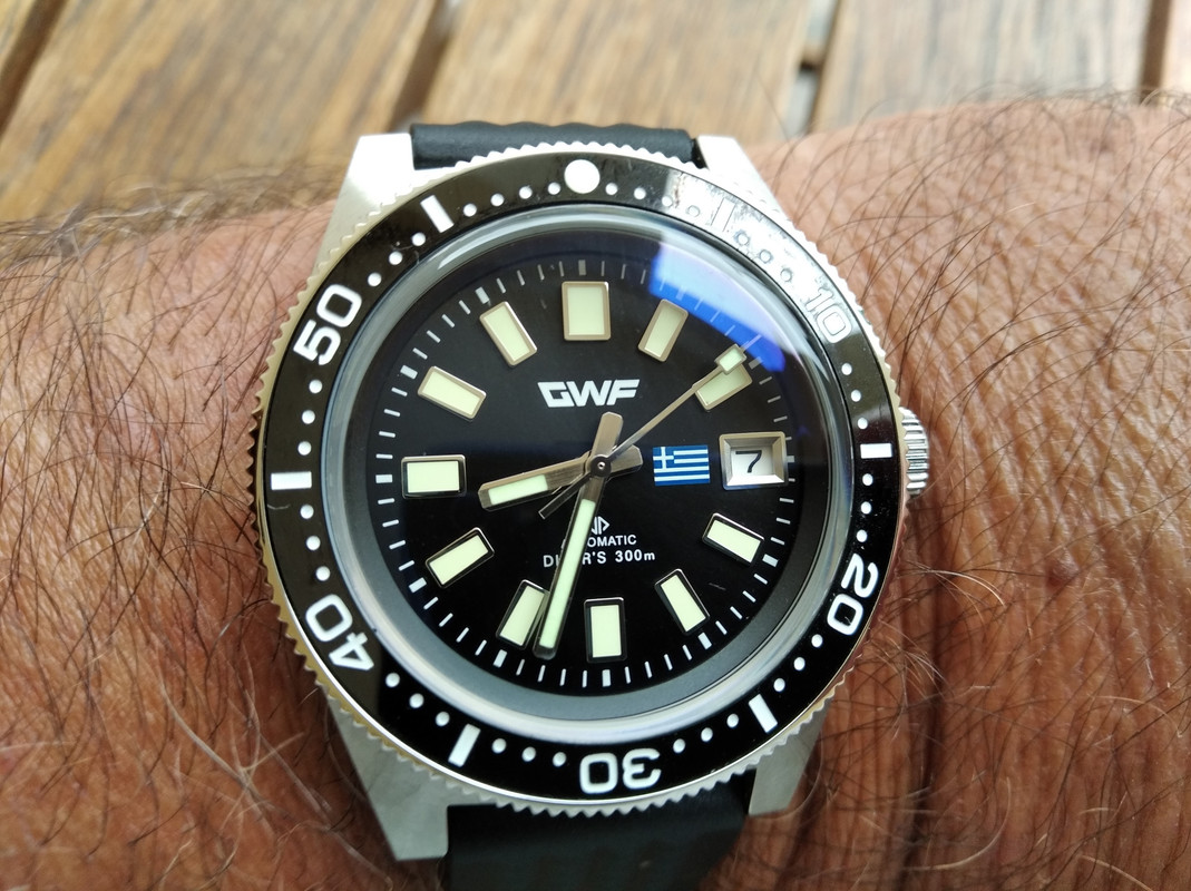

Ενημερωτικά, κατέχω ένα αντίγραφο από άλλη εταιρία. Πραγματικά είναι πανεμορφο.rokman έγραψε: Δευ Σεπ 07, 2020 9:22 pm Πολύ ωραίο φίλε να το χαίρεσαι πάντα με υγεία.
Έχω μια απορία, πιο πολύ για την κουβέντα και όχι επί της ουσίας, αλλά μετά το restoration τι είδους υδατοστεγανοτητα έχει το ρολόι;
Το ξέρω ότι δεν έχει μεγάλη σημασία για ρολόι τέτοιας ηλικίας αλλά θα είναι εντυπωσιακό για μένα αν κρατάει την υδατογανοτητα του ακόμα.

Το ρολογάκι αυτό, είναι μία ειδική έκδοση από μια εταιρία, την Χ, την οποίαν προσεγγίσαμε σαν παρέα, από ένα άλλο ιστότοπο ρολογιών, και με μια συντονισμενη προσπάθεια με επικεφαλή εναν αγαπημένο και ικανό άνθρωπο,
δείξαμε τον καλύτερο εαυτό μας
( ....σπάνιο
) και καταφέραμε και πετύχαμε ένα καντράν ειδικής χρήσης, με σύμβολικές αναφορές.
Επειδή δεν νοείται να παρουσιάζω επίτευγμα άλλου φόρουμ εδώ αυθαίρετα, αν δεν δοθεί έγγραφη άδεια από τους "αρχηγούς" του εδώ τόπου, δεν δικαιούμαι να αναρτήσω.
Αν και όλοι είμαστε γνωστοί πλέον στον χώρο, και το συγκεκριμένο "ρολογάκι" δεν είναι αγνωστο, μια και τάραξε τα τότε .......νερά ( ...και κάποιες ψυχές
), θεωρώ ότι είναι αντιδεοντολογικό να αναρτήσω χωρις έγκριση.
Και εύχομαι και ελπίζω, το ικανό αυτό άτομο,
να έρθει κάποια στιγμή στην εδώ παρέα μας, και να μας ποτίσει δημιουργικότητα και ενθουσιασμό, και να κάνουμε ακομα καλύτερα "προϊόντα".
